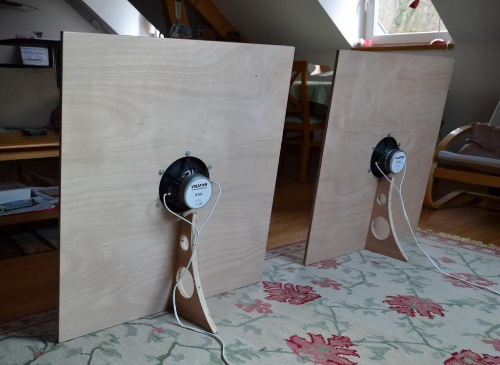

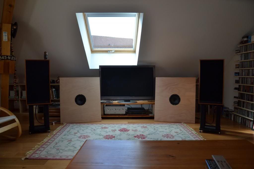

un vieux démon que je carressais depuis qlq temps, tater du large bande en baffle plan.
hop, je saute le pas, et voila !

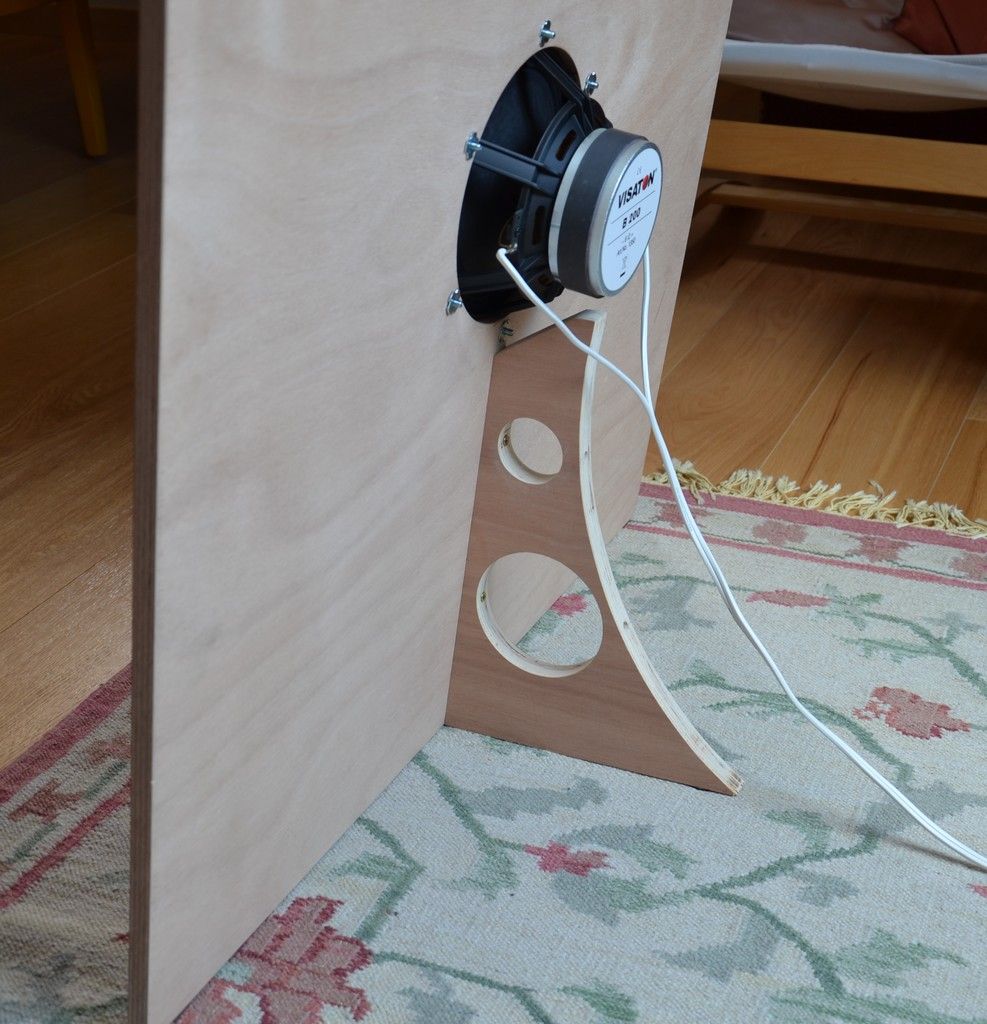

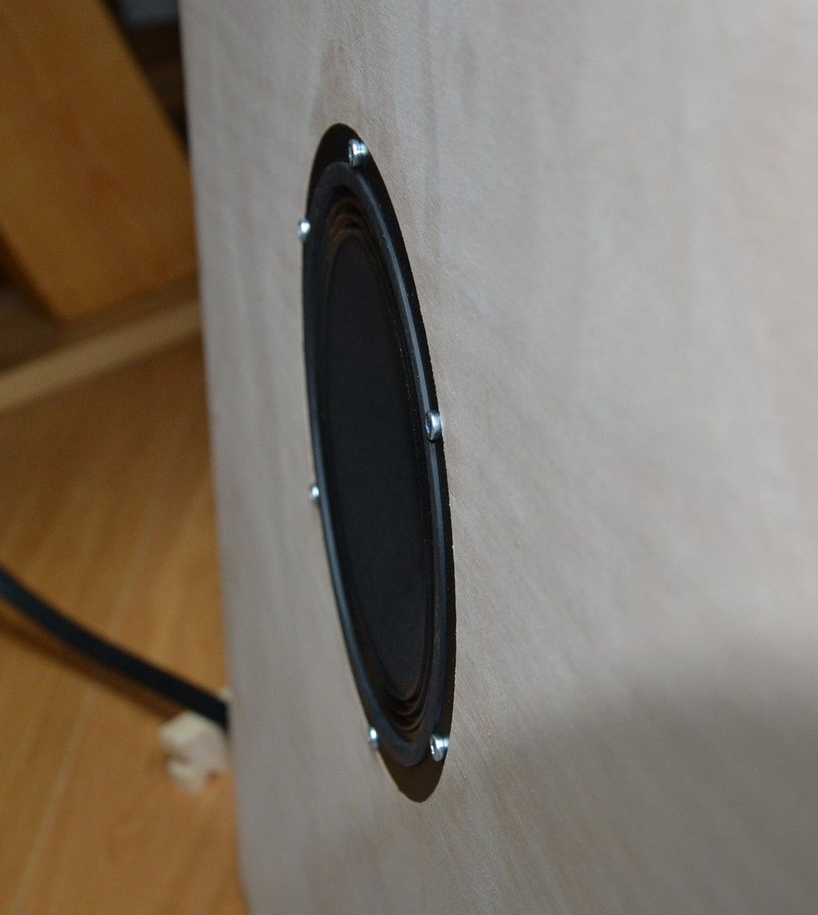

le Visaton B200 parait tout indiqué pour le montage en baffle plan, biscotte QTS pile poil (je fais celui qui sait, mais en fait je n'y connais rien...)
les premiers résultats sont encourageants, belle tenue du grave, message homogène, pas de manque rédhibitoire dans le haut, juste un petit coté daffy duck qlq fois;
j'ai lu que cela pouvait être corriger par une ogive anti-tourbillonnaire.
et c'est là que les athéniens s'atteignirent...
qlq'un a t il déjà tenter cette opération ?
il faut, il me semble, décoller le cache noyau et positionner l'ogive, qui sera magnétique a la base (le reste en bois) au centre de la membrane.
mais n'y aura t il pas de pb d'étanchéité entre l'ogive et le bord de la membrane ?
pour l'instant, un simple T-amp légèrement customisé drive ça facilement.
mais d'autres ampli seront testés dont un petit 300B... :wink:
to be continued...
